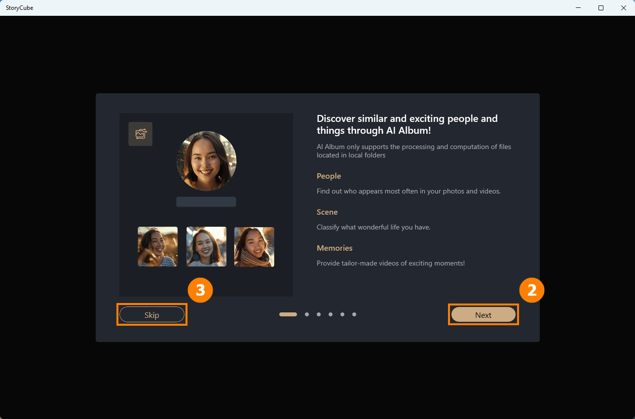

3.  הפעלת StoryCub
(1) חפשו את [StoryCube] בסרגל החיפוש, ולחצו על [StoryCube], StoryCube תפתח.

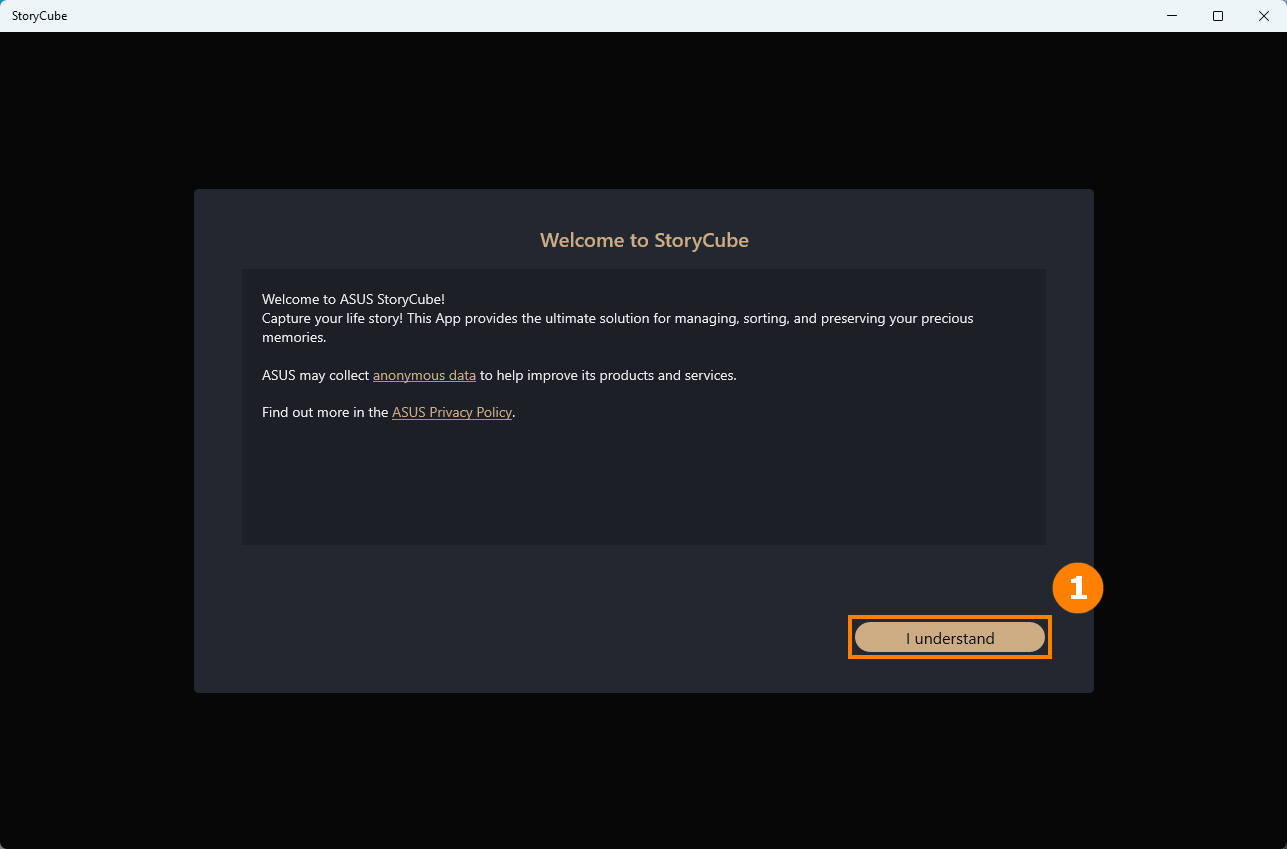

(2) כאשר אתם נכנסים ל-StoryCube בפעם הראשונה, תראו את ההודעה "ברוכים הבאים ל-StoryCube", אנא לחצו על ①[אני מבין/ה].
(3) מדריך התכונות יציג בפניכם את התכונות של StoryCube בצורה מונפשת, לחצו על ②[הבא] כדי לצפות בהקדמה של התכונות הנותרות, או שתוכלו ללחוץ על ③[לדלג] כדי לדלג עליה.

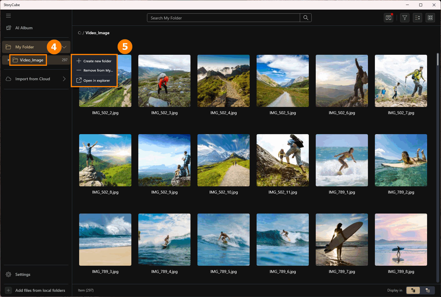

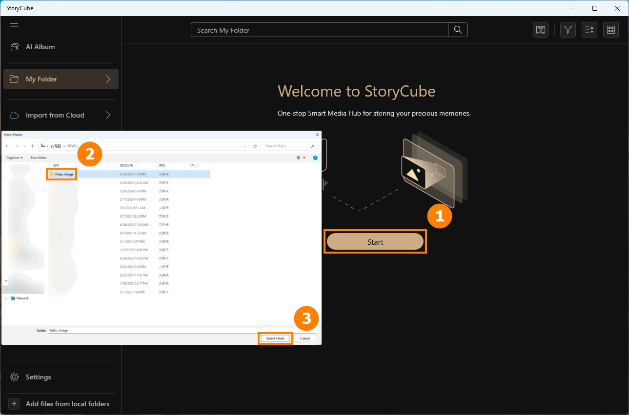

4. שימוש ראשון - ייבוא ​​מדיה
(1) אם אתם משתמשים ב-StoryCube בפעם הראשונה, ייבאו את המדיה שלכם, לחצו על ①[התחלה], בחרו את ה②[תיקייה] שברצונכם לייבא ולחצו על ③[בחירת תיקייה].
(2) התיקיה יובאה, וכאשר תלחצו לחיצה ימנית על ה④[תיקייה], יופיע ⑤[תפריט].
יצירת תיקייה חדשה - תיקייה חדשה תיווצר מתחת לתיקיה הקיימת. כאשר אתם מעתיקים או מעבירים מדיה, אתם יכולים להעביר את המדיה לתיקיה שנוצרה כדי להקל על ניהול המדיה שלכם.
הסרה מהתיקייה שלי - אם הוספתם את התיקיה הלא נכונה, תוכלו להסיר אותה מ-StoryCube והתיקיה והארכיונים שבה לא ישפיעו.
פתיחה בסייר - פתיחת התיקיה שבה נמצאת המדיה.

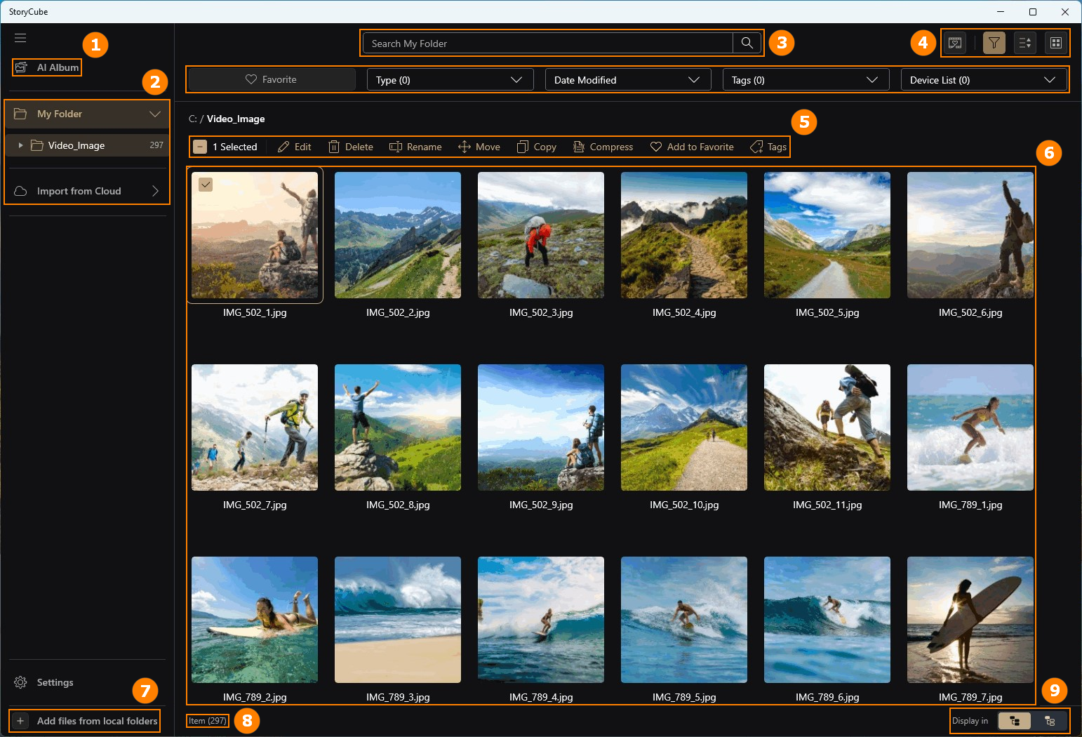

5.  עמוד ראשי
התוכן הבא מציג את הממשק והתכונות של StoryCube.
① אלבום בינה מלאכותית (AI) - השתמשו בבינה המלאכותית כדי לזהות סצנות ואנשים וליצור אוטומטית סרטונים. כולל: פונקציות אנשים, סצנות וזכרונות.
②תיקיית מדיה - הצגת תיקיות מדיה מקומית או ענן.
③חיפוש - חפשו מדיה בתיקייה הנוכחית.
④זכרונות - ה-StoryCube יפיק אוטומטית סרטון רגעים נבחרים על סמך המדיה שייבאתם.
④מסנן - לחצו כדי לפתוח פונקציות סינון, כגון מועדפים, עריכה וכו'.
④ מיון - מיון לפי זמן.
④תצוגה - בחרו את שיטת התצוגה: רשת, ציר זמן, מפה.
⑤כלים - לאחר בחירת מדיה אחת או יותר, תוכלו להשתמש בכלים שלעיל כדי לבצע פעולות במדיה.
⑥מדיה - אתם יכולים ללחוץ לחיצה ימנית על כל מדיה כדי לבחור אותה, ולאחר מכן ללחוץ על התיבה שבפינה השמאלית העליונה של מדיה אחרת כדי להמשיך ולבחור גם אותה. אתם יכולים גם ללחוץ פעמיים על כל מדיה עם לחצן העכבר השמאלי כדי להגדיל את המדיה.
⑦ הוספה של קבצים מתיקיות מקומיות - המשיכו להוסיף מדיה ל- StoryCube מתיקיות אחרות.
⑧ פריט - מציג את מספר פרטי המדיה בתיקייה הנוכחית.
⑨הצגה ב - בחרו אם להציג את המדיה בתיקיית המשנה.

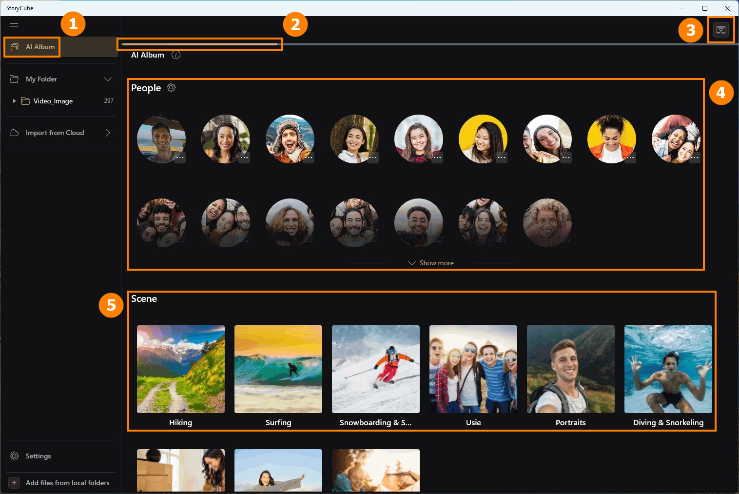

6. אלבום בינה מלאכותית (AI)
אלבום בינה מלאכותית (AI) ישתמש בבינה מלאכותית מקומית כדי לנתח ולסנן את המדיה שאתם מייבאים, ויחסוך לכם זמן של סינון ידני.
לחצו על ①[אלבום בינה מלאכותית], זמן ה②[עיבוד] ישתנה בהתאם למהירות מעבד המחשב ולמספר פרטי המדיה. לאלבום בינה מלאכותית (AI) יש שלוש פונקציות חשובות, שהן ③[זכרונות], ④[אנשים] ו-⑤[סצנות].

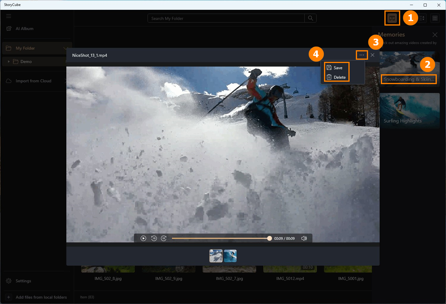

6.1 זיכרונות
לחצו על ①[זכרונות], לחצו פעמיים עם לחצן העכבר השמאלי על ②[מדיה שנוצרה] כדי להציגה, לחצו על ③[אפשרויות], ובחרו ④[שמירה ומחיקה].
גם אם אתם מייבאים את אותה מדיה בכל פעם, הזיכרונות עשויים ליצור סרטונים שונים. אם אתם מרגישים שהסרטון שנוצר כעת עונה על הצרכים שלכם, אנא שמרו אותו.

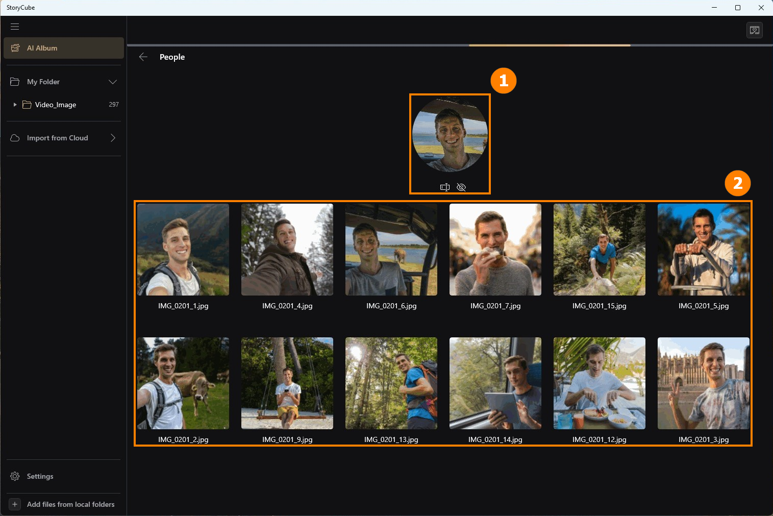

6.2 אנשים
לחצו על [אנשים] כדי להציג את כל המדיה על אדם זה ב-①[פוסט תמונה] ו-②[מדיה]. קיימות שתי אפשרויות תחת ①[פוסט תמונה], שהן [שינוי שם] ו[הסתרה]. אם תלחצו על [הסתרה] בטעות, תוכלו לעבור להגדרות כדי לבטל את הסתרתו.

6.3 סצנות
לחצו על [סצנות] כדי להציג את כל המדיה הקשורה לסצנות ונופים.

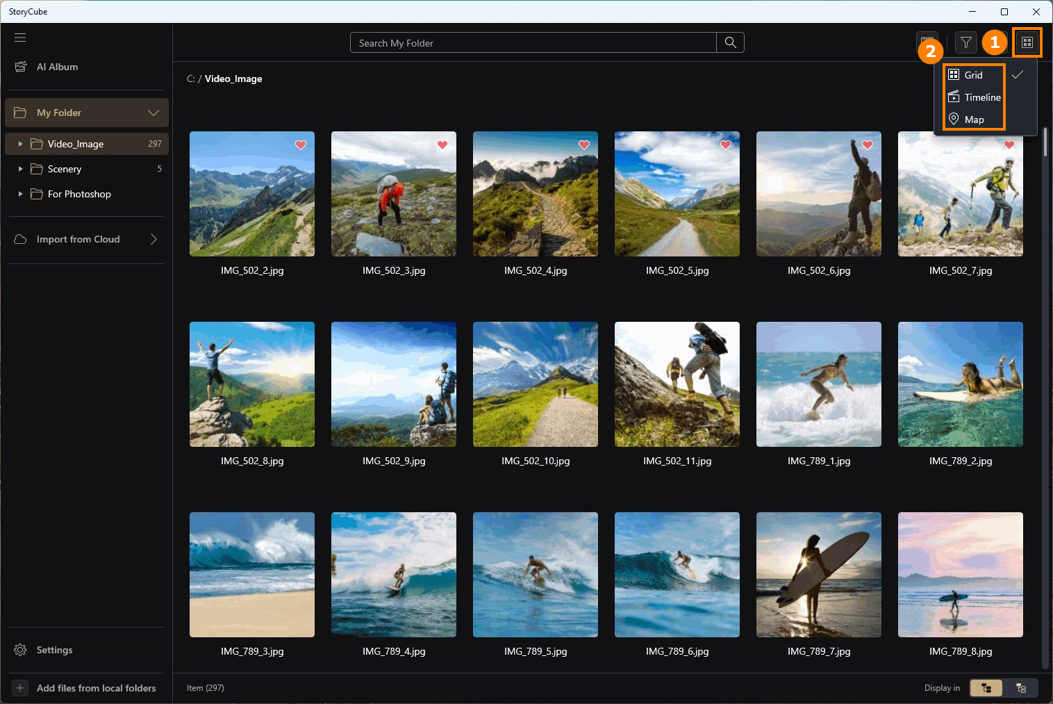

7.1 תצוגת רשת
מסנן ברירת המחדל של המערכת הוא רשת (Grid). לחצו על ① [תצוגה] כדי לפתוח את ה② [אפשרויות].

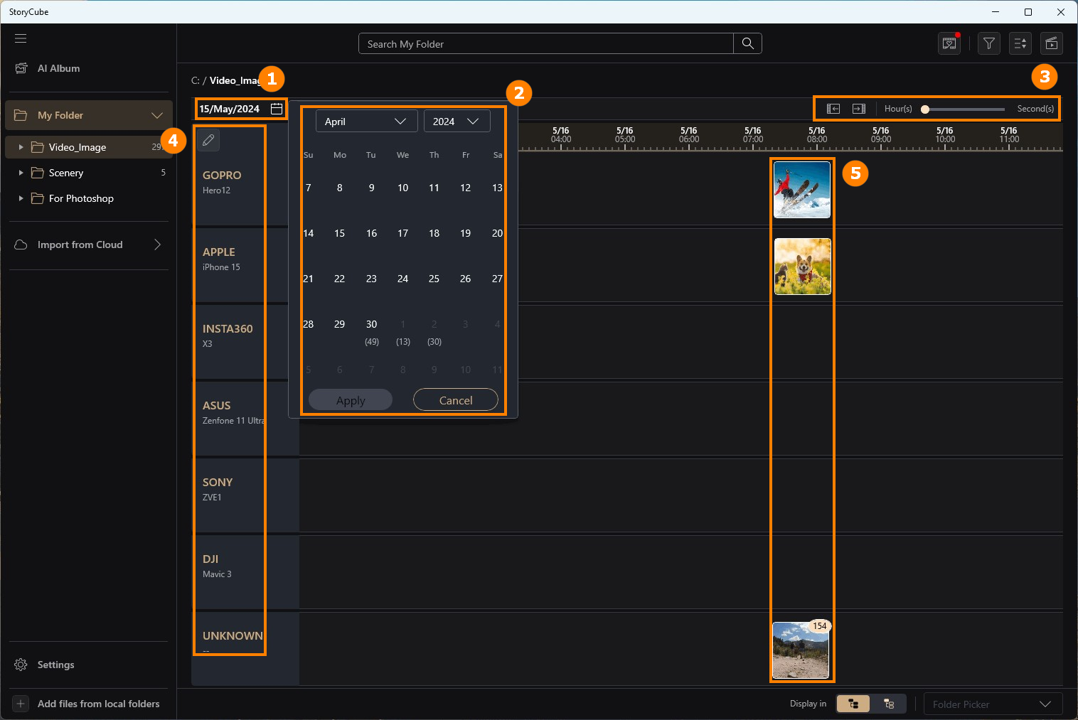

7.2 תצוגת ציר זמן
לחצו על [ציר זמן], לחצו על ①[לוח שנה], בחרו את ה-②[זמן] הספציפי שאתם רוצים, אתם יכולים להאריך או לקצר את ציר הזמן על ידי התאמה של ③[שעה - שניה], ושל ה- ④[מכשיר] שלקחתם יוצג גם בצד שמאל, ⑤[מדיה] יוצג על ציר הזמן.
בחזרה לתוכן העניינים

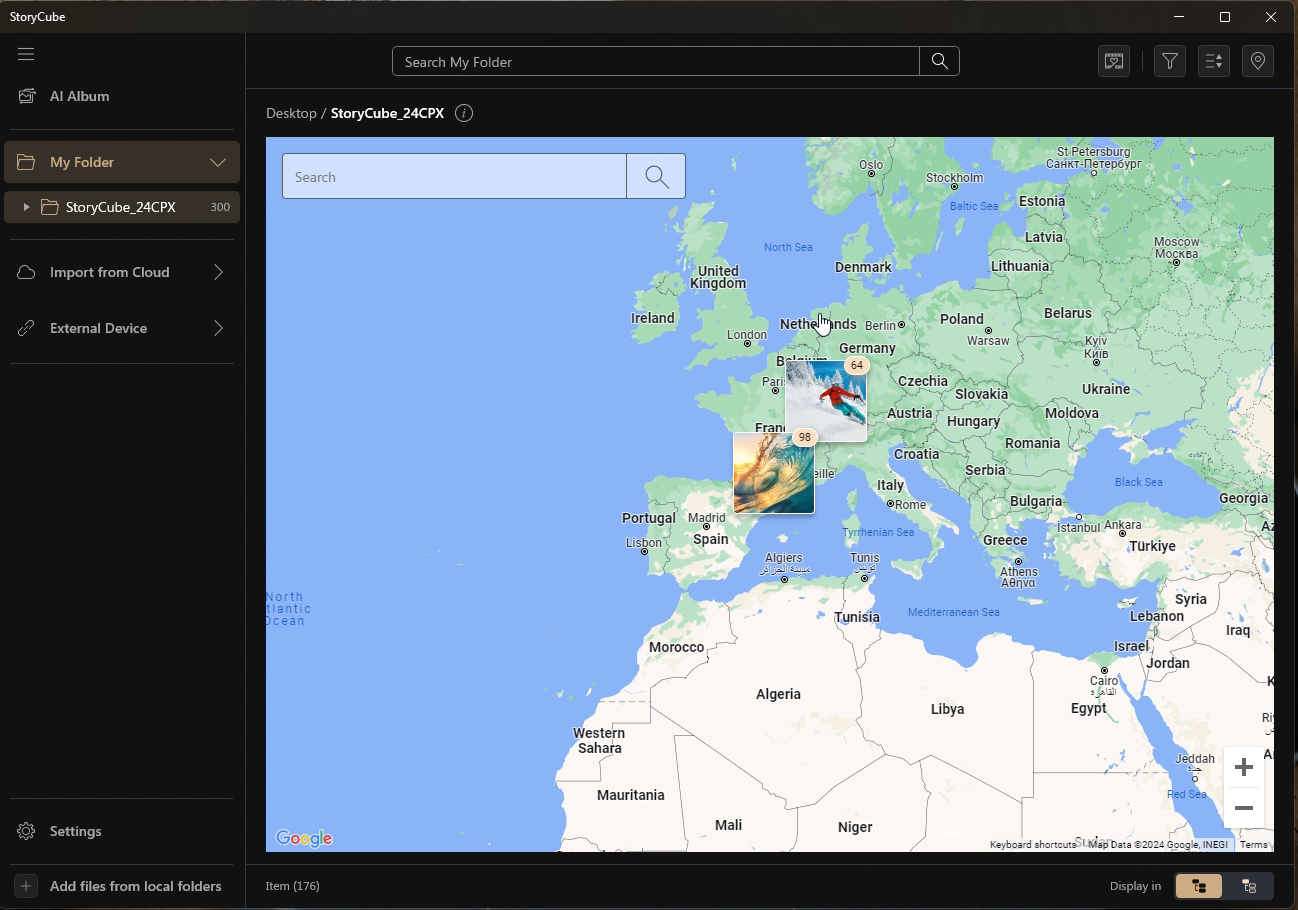

7.3 תצוגת מפה
על ידי לחיצה על [מפה], תוכלו לראות היכן צולמה המדיה של התיקיה הנוכחית.
※ תצוגת מפה דורשת חיבור לאינטרנט.

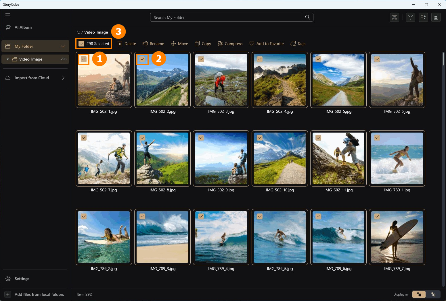

8.1 בחירת מדיה
לחצו על ①[מדיה] כלשהי, תוכלו גם להמשיך ולסמן באופן ידני ②[מדיה] נוספת, או ללחוץ על ③[לבחור הכל].

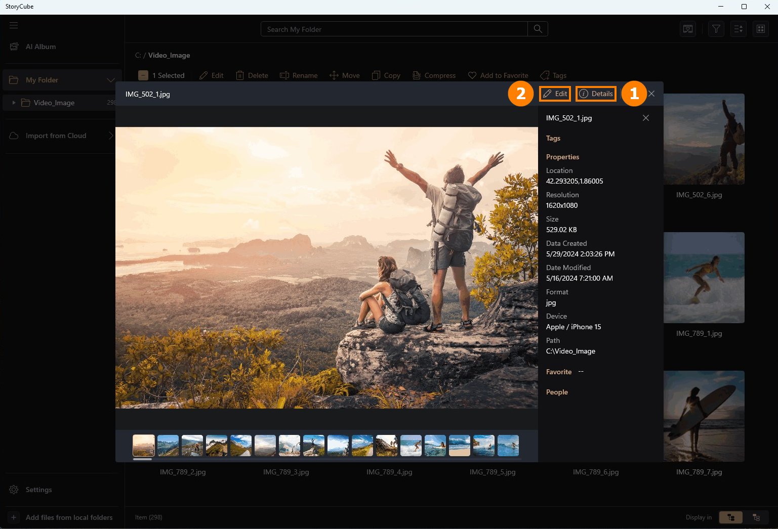

8.2 פרטים
לחצו פעמיים על המדיה עם לחצן העכבר השמאלי כדי להציג את המדיה. אתם יכולים ללחוץ על ① [פרטים] כדי להציג את המידע המפורט של המדיה. לחצו על ②[עריכה] כדי לערוך את המדיה הזו.

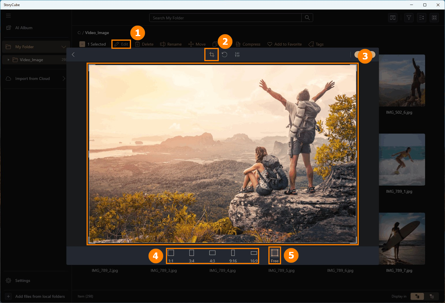

(1) חיתוך
לחצו על ①[עריכה], לחצו על ②[חיתוך], אתם יכולים לבצע ③[חיתוך] באופן ידני של התמונה, או שאתם יכולים לבחור את ברירת המחדל של המערכת ④[סגנון]. אם אינכם מרוצים מהשינוי, תוכלו ללחוץ על ⑤[שחרור] כדי לשחזר את הסגנון המקורי.

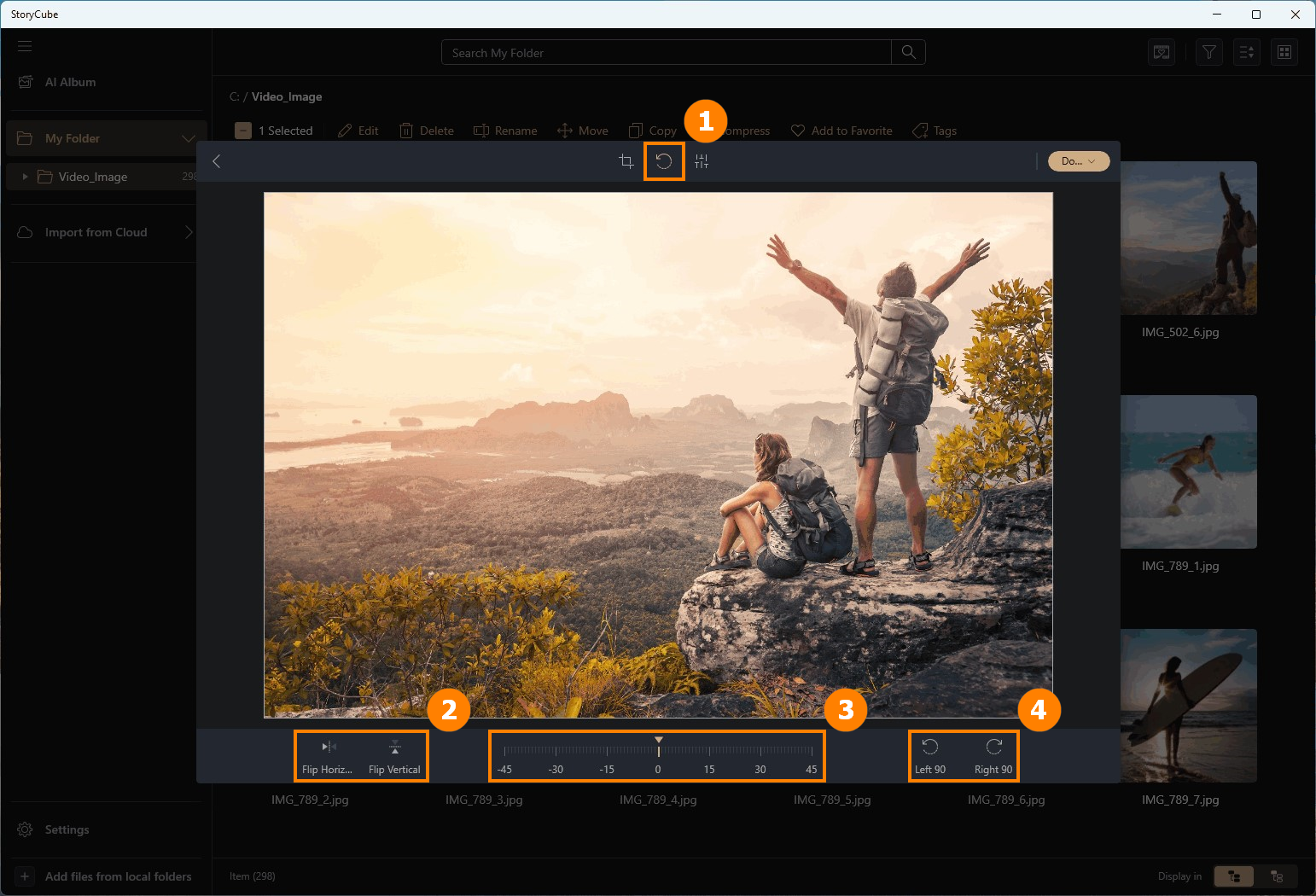

(2) סיבוב
לחצו על ①[סיבוב], תוכלו לבחור ②[היפוך אופקי והיפוך אנכי], או לכוון את ה③[זווית] באופן ידני, או לבחור סיבוב ④[שמאלה 90 וימין 90].

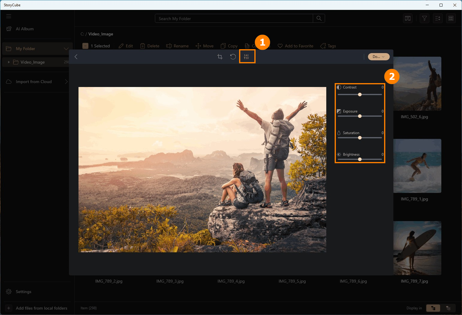

(3) בהירות
לחצו על ①[בהירות], והתאימו את פרמטר הבהירות של התמונה ב-②[בהירות].

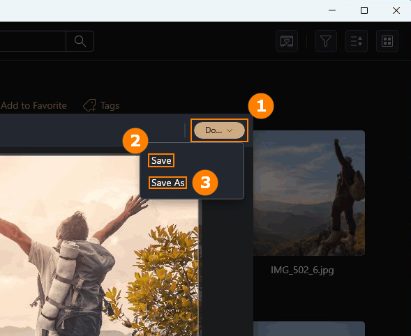

(4) שמירה
לאחר השלמת העריכה, העבירו את הסמן ל-①[סיום] ובחרו ②[שמירה] או ③[שמירה בשם] כדי לשמור את התמונה.
※ לחיצה על ②[שמירה] תחליף את הקובץ המקורי. אנא השתמשו ב-③[שמירה בשם] כדי לשמור את התמונה הערוכה בנפרד.

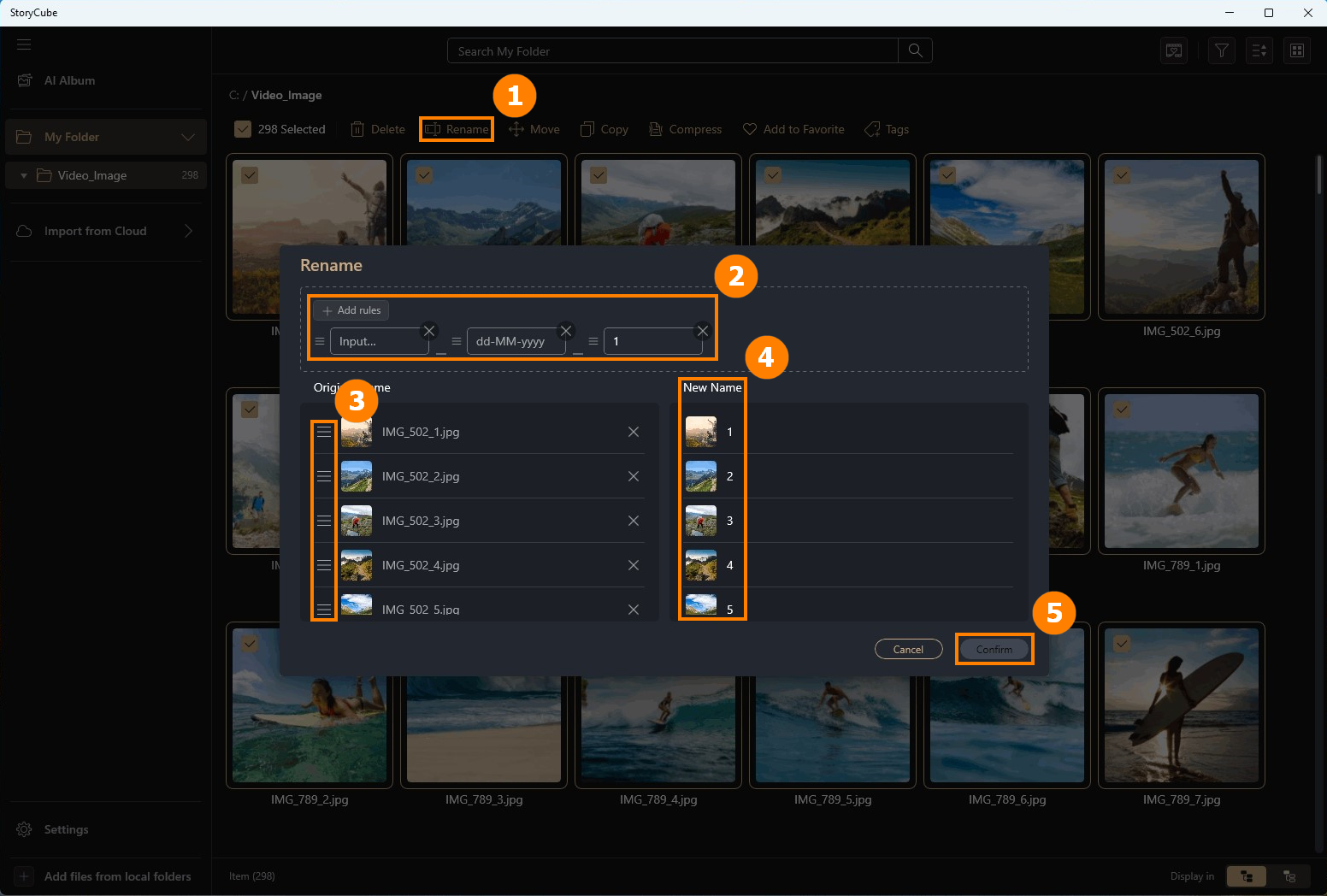

8.4 שינוי שם
לאחר בחירת המדיה הדרושה לכם, לחצו על ①[שינוי שם] ובחרו את ה②[כללים] לשם החדש. אתם יכולים להזיז באופן ידני את ה③[מדיה שצריכה לקבל שם] כדי להתאים את הסדר שלה. תוכלו לצפות בתצוגה מקדימה של ה④[שם החדש] בצד ימין, ולאחר מכן ללחוץ על ⑤[אישור].

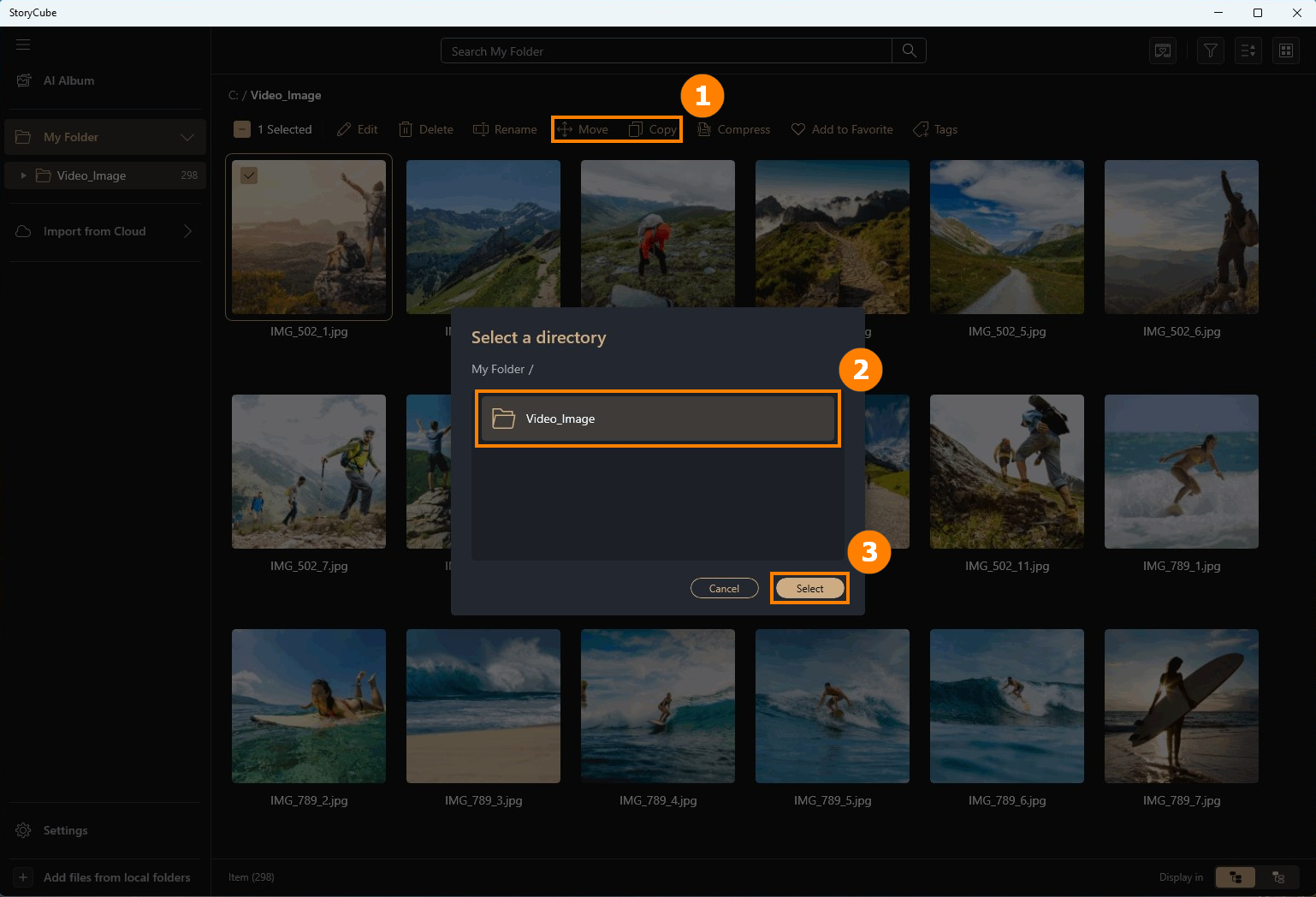

8.5 הזזה והעתקה
לחצו על ①[הזזה והעתקה], לחצו על ②[תיקייה], לחצו על ③[בחירה] כדי להשלים את הפעולה.
※ פעולת ההעברה תעביר את הקובץ המקורי, ופעולת העתקה לא תעביר את הקובץ המקורי אלא רק עותק של הקובץ המקורי.

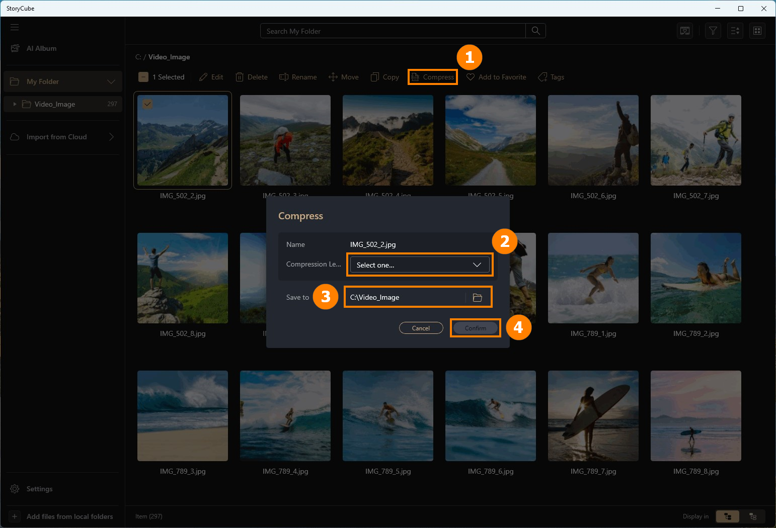

8.6 דחיסה (Compress)
לחצו על ①[דחיסה], בחרו ②[איכות דחיסה], בחרו ③[תיקייה לשמירה] ולחצו על ④[אישור] כדי להשלים את הפעולה.
※ נא לא לשמור את הקובץ הדחוס בתיקייה הנוכחית, על מנת שהקובץ המקורי לא יוחלף על ידי הקובץ החדש.

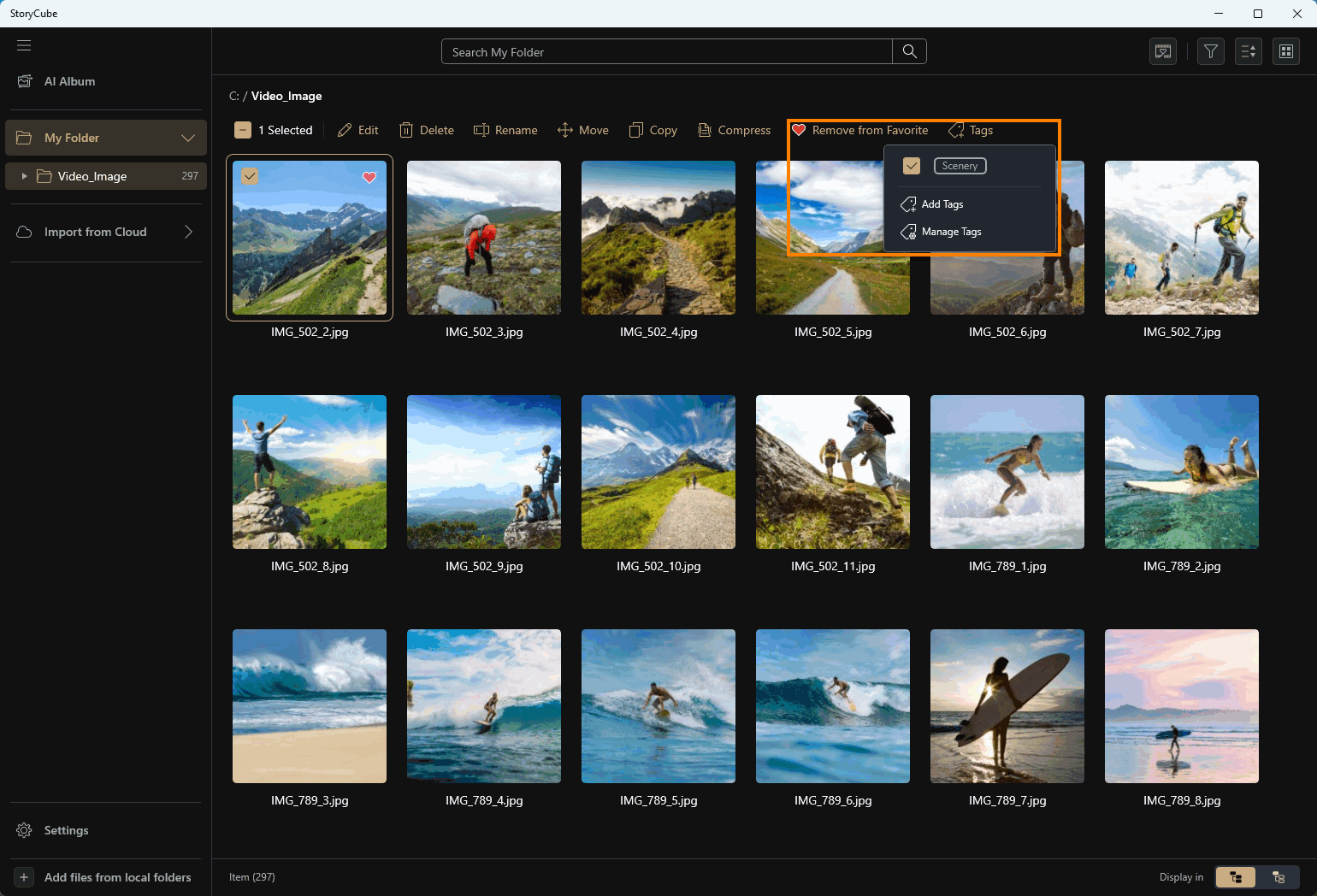

8.7 מועדפים ותגים
לאחר בחירת המדיה שברצונכם לתייג, תוכלו ללחוץ על מועדפים ותגים כדי לתייג את המדיה. המדיה המסומנת תוצג במיוחד בעת חיפוש או סינון.

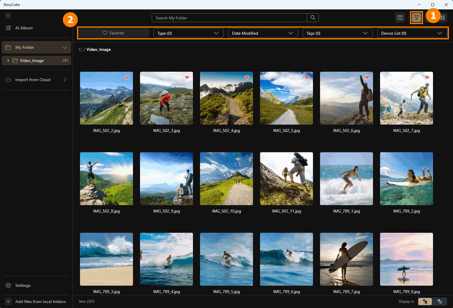

9. סינון
לחצו על ①[סינון] כדי לפתוח פונקציות סינון, כגון ②[מועדפים, עריכה וכו'].

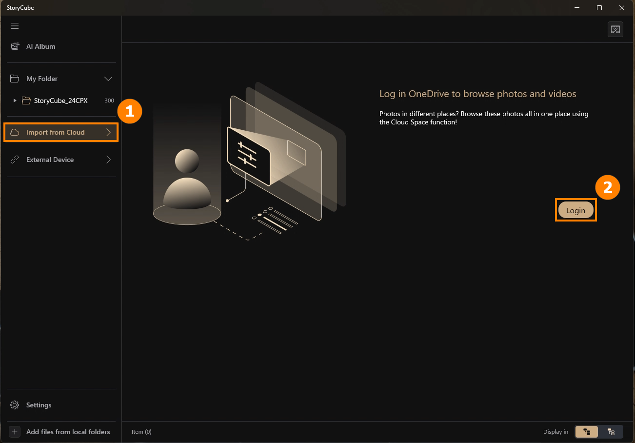

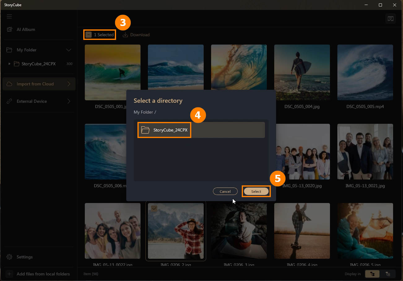

10. ייבוא מענן
StoryCube תומך בפונקציה של ייבוא ​​מדיה מהענן.
(1) לחצו על ①[ייבוא מענן], לחצו על [כונן הענן] ולחצו על ②[התחברות].
(2) בחרו את ③ה[מדיה] לייבוא, לחצו על ④ה[תיקיה] ולחצו על ⑤[בחירה] כדי להוריד את המדיה שבענן לתיקיה שלכם.

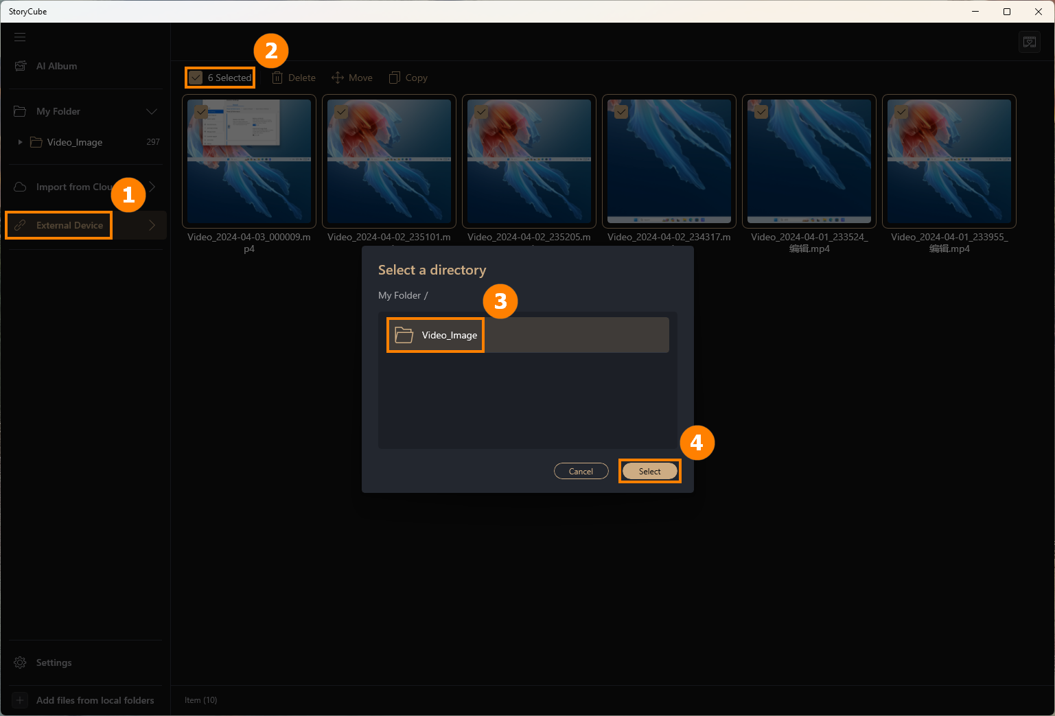

11. התקן חיצוני
כאשר אתם מכניסים כרטיס SD, כונן הבזק מסוג USB או כונן קשיח נשלף, StoryCube יזהה אותם באופן אוטומטי.
לחצו על ה①[התקן החיצוני], בחרו את ה-②[מדיה] שברצונכם לייבא, בחרו ב③[תיקייה] ולחצו על ④[בחירה] כדי לייבא את המדיה של ההתקן החיצוני לתיקיה שתבחרו.

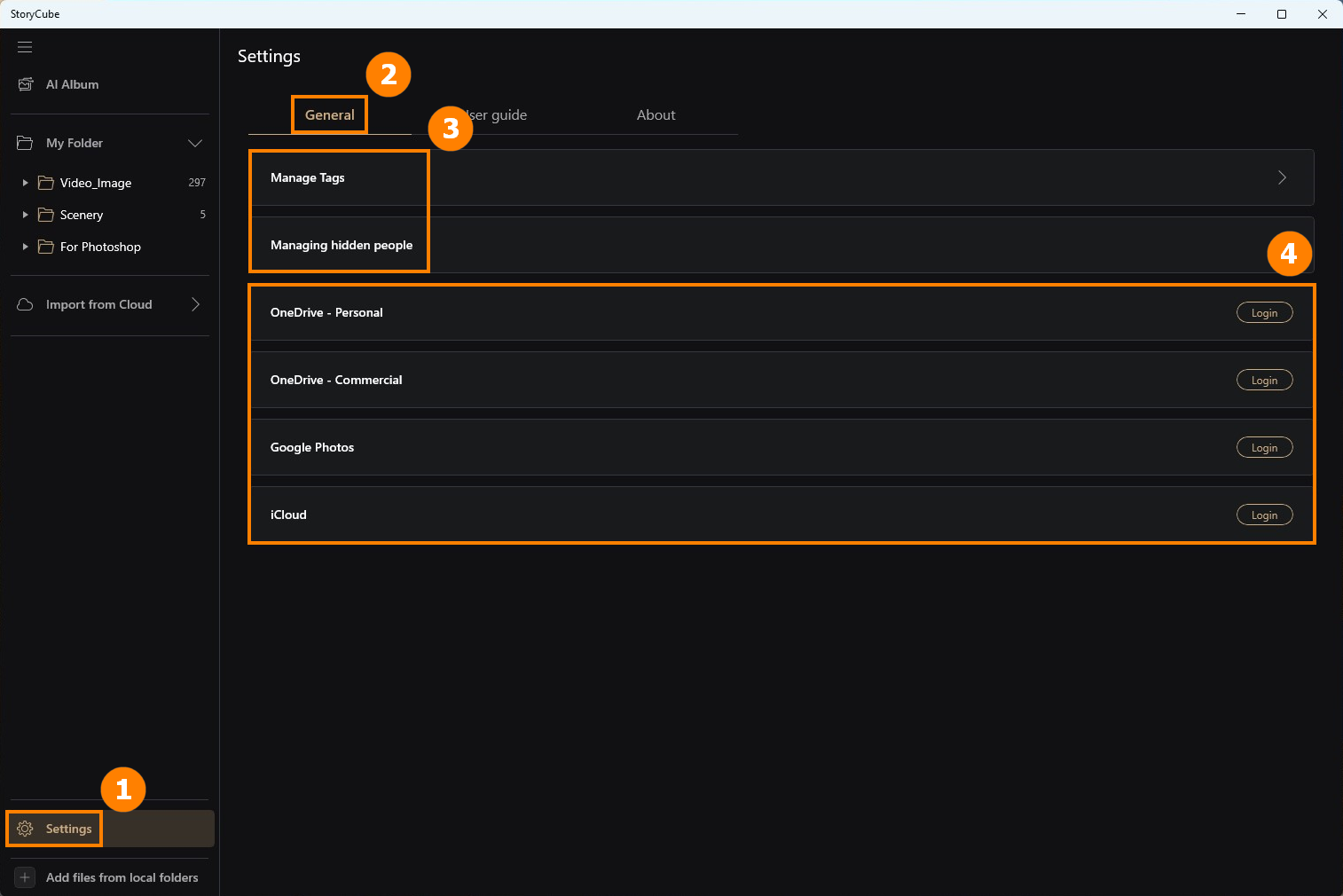

12. הגדרות
(1) לחצו על ①[הגדרה], לחצו על ②[כללי], תחת ③[ניהול תגים ואנשים מוסתרים], בטלו הסתרת אנשים, וב-④[כונן ענן] תוכלו להיכנס או לנהל חשבונות מחוברים.

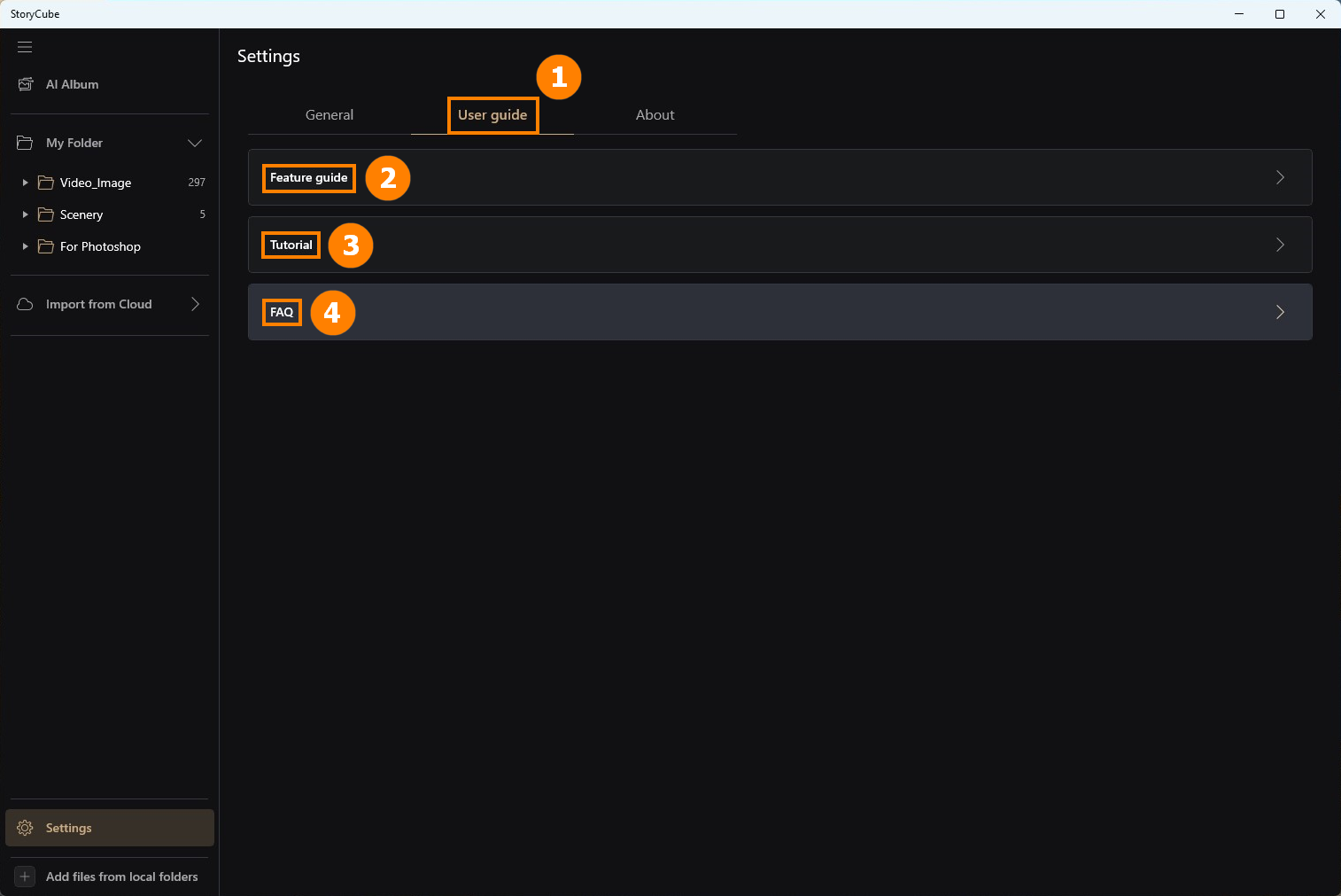

(2) לחצו על ①[מדריך שימוש], לחצו על ②[מדריך תכונה] כדי לקרוא את ההקדמה של הפונקציות המובנות של StoryCube, לחצו על ③[מדריך] כדי לפתוח את המדריך של StoryCube בדפדפן, ולחצו על ④[שאלות נפוצות] כדי לפתוח את זה מאמר בדפדפן.

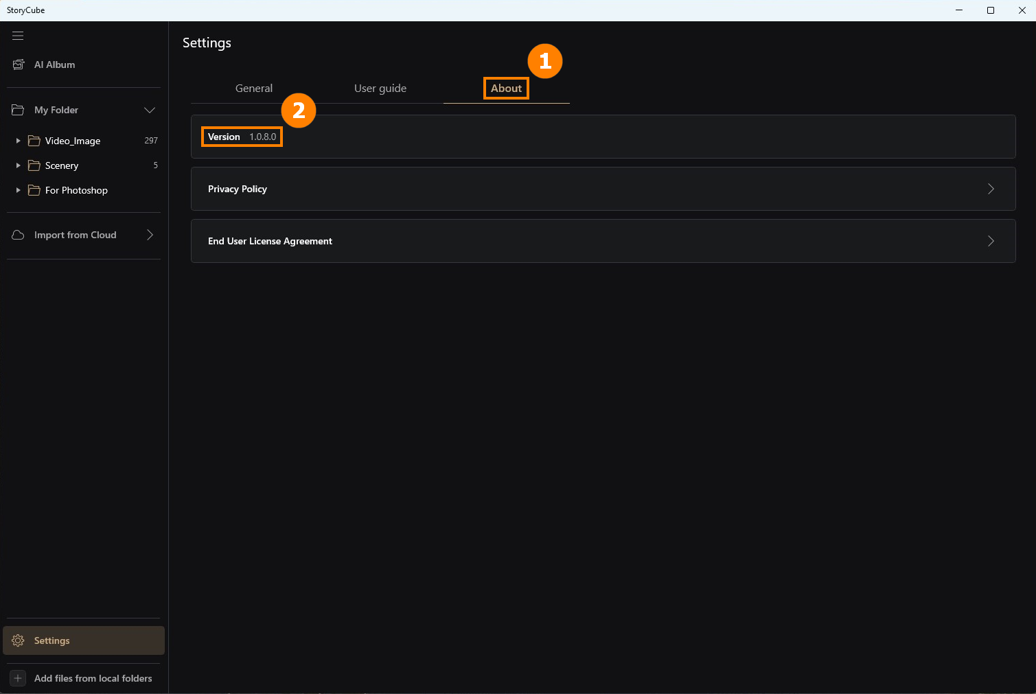

(3) לחצו על ①[אודות] כדי להציג את פרטי ה②[גרסה] הנוכחית.

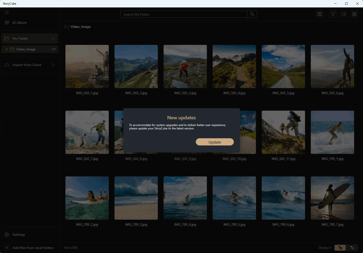

13. כיצד לעדכן ולהסיר את התקנת StoryCube
(1) כאשר אתם מחוברים לאינטרנט וקיים עדכון ל-StoryCube, StoryCube ינחה אתכם אוטומטית שיש לעדכן, אנא לחצו על [עדכון] והמתינו בסבלנות עד להשלמת העדכון.
